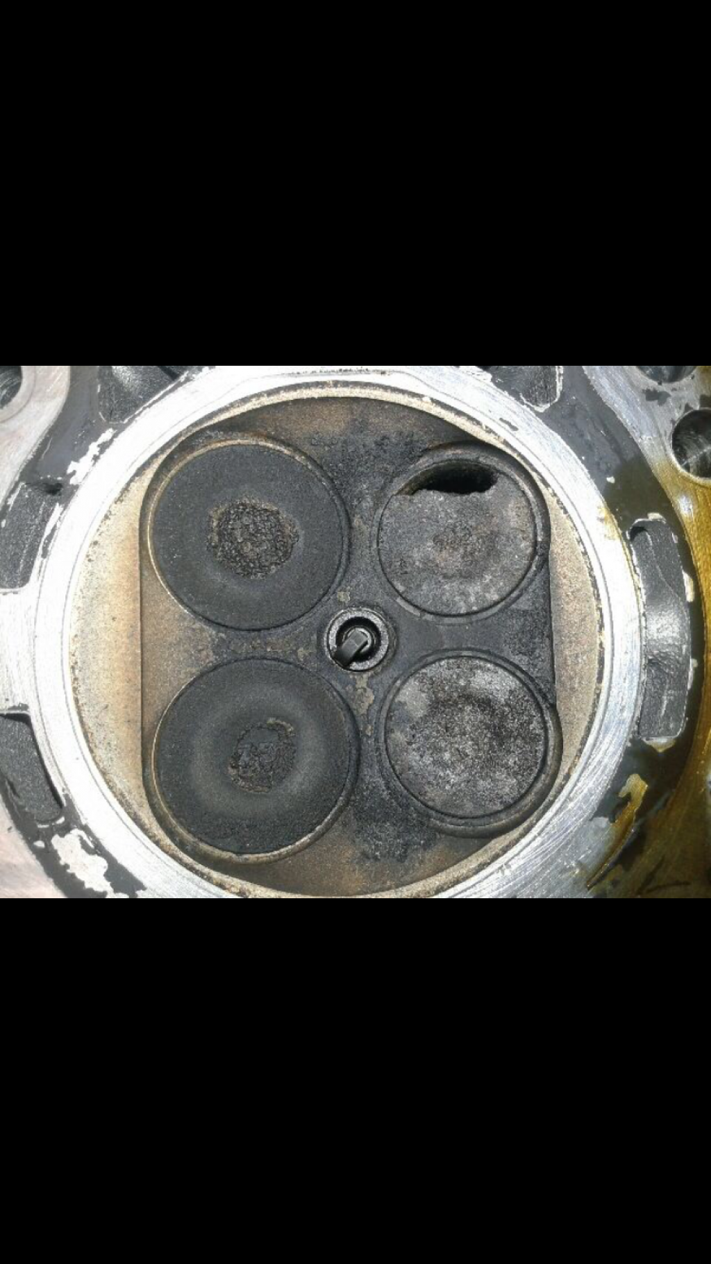

Je ne sais pas du tout Clément j'y connais vraiment rien...
Le mécano à qui j'ai vendu ma CB m'a envoyé cette photo me confirmant que c'était bien un problème de segmentation.
Mais quand tu veux checker ça il faut tout démonter bien que tu aies un mono.
Cette photo représente 1 cylindre (si j'ai bien compris quand on en a parlé) donc tu dois aussi avoir cela comme ça. Les 2 de gauche sont bon les 2 à droite sont HS.

C'est pas le même souçis que Clément. Lui consomme de l'huile mais le moteur marche, toi ton moteur il devait pu du tout marché ou très très mal
Ce que l'on voit n'est pas une segmentation qui sont sur les pistons, on est dans la chambre de combustion, le dome de la culasse et l'on voit 4 soupapes.
Celle qui à laché est celle d'echappement, donc je pense à une surchauffe puis destruction de la soupape par manque de jeux->
Je m'explique, pas assés de jeux->soupapes qui ne repose plus sur son siège->la soupape(qui vois des T° extrème=gaz d'echappement) ne transmet plus sa chaleur à la culasse.
Celà prouve encore qu'il vau mieux trop que pas asés de jeux aux soupapes.

Okok autant pour moi :crazy:
Bon ben clément peux pas plus t'aider à par te dire des bêtises :P
